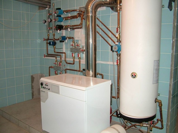

Газовый котел
Это самый экономичный и эффективный вид отопления с высоким КПД, при условии подключения к магистральному газу. Если в проекте нет отдельно стоящего дымохода, то подойдут настенные газовые котлы с закрытой камерой сгорания. Если дымоход есть, то подойдут котлы с открытой камерой сгорания. Так же можно подключить котёл к комнатному термостату, установить погодозависимую автоматику для экономии на газе, температура в помещении будет более комфортной и быстроадаптируемой к вашим потребностям. Напольные котлы устанавливаются в отдельном помещении с вентиляцией, а настенные могут устанавливаться хоть "на кухне".

БОЙЛЕРЫ КОСВЕННОГО НАГРЕВА
Для получения ГВС доступны 2 способа.
  • Вода подогревается с помощью бойлера от одноконтурного настенного или напольного котла.
  • С помощью проточного теплообменника воды, установленного в котле (настенный котел) или вне котла (напольный котел). Экономия места.
